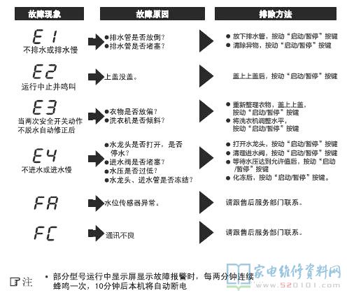

海尔S7036Z61全自动洗衣机故障代码
