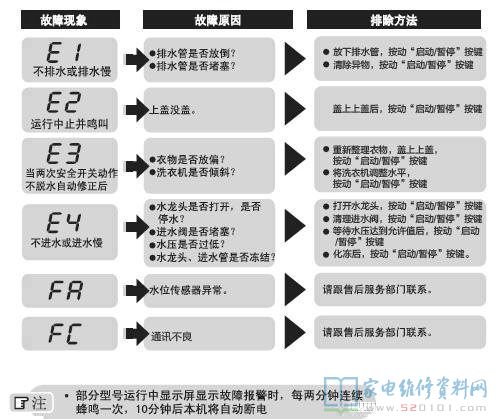

海尔B7516BF61全自动洗衣机故障代码
