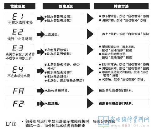

海尔XQB75-Z12699T全自动洗衣机故障代码
