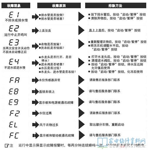

海尔XQS80-BZ15288U1全自动洗衣机故障代码
