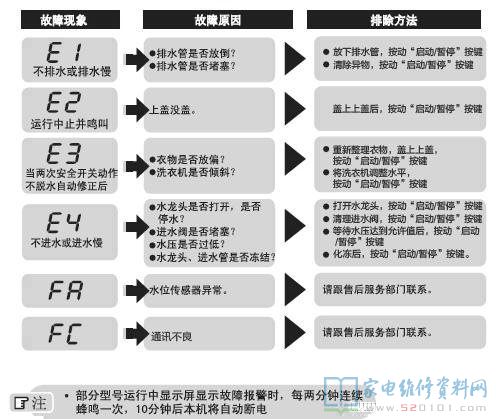

海尔XQS75-BZ1626全自动洗衣机故障代码
