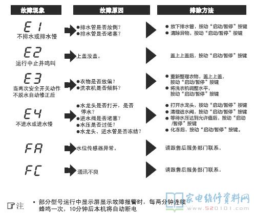

海尔B7516Z61全自动洗衣机故障代码
