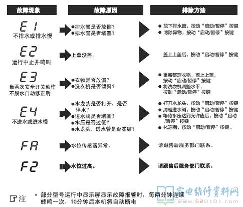

海尔B8008Z71V全自动洗衣机故障代码
