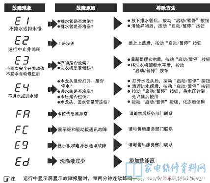

海尔MB7598BF61全自动洗衣机故障代码
