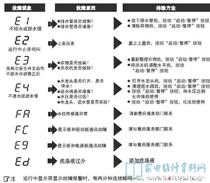

海尔MB8518BF61全自动洗衣机故障代码
2018-08-08作者:王朋整理1773评论
