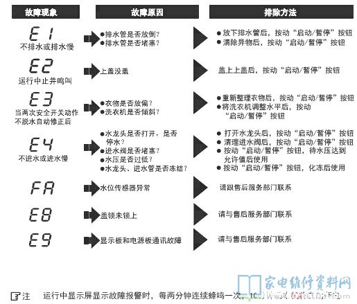

海尔S75188Z61全自动洗衣机故障代码
