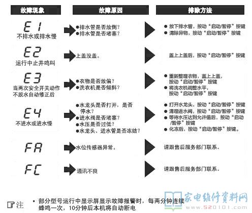

海尔B7536F61全自动洗衣机故障代码
2018-08-08作者:王朋整理1633评论
  • 海尔B7516F61全自动洗衣机故障代码
  • 海尔XQB75-BS1626全自动洗衣机故障代码
  • 海尔XQB75-BZ1626全自动洗衣机故障代码
  • 海尔B7016F61全自动洗衣机故障代码
  • 海尔B7036F61全自动洗衣机故障代码
  • 海尔S75188Z61全自动洗衣机故障代码
