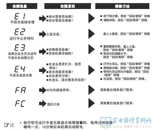

海尔B7016F61全自动洗衣机故障代码
