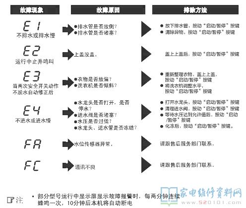

海尔XQB75-BS1626全自动洗衣机故障代码
