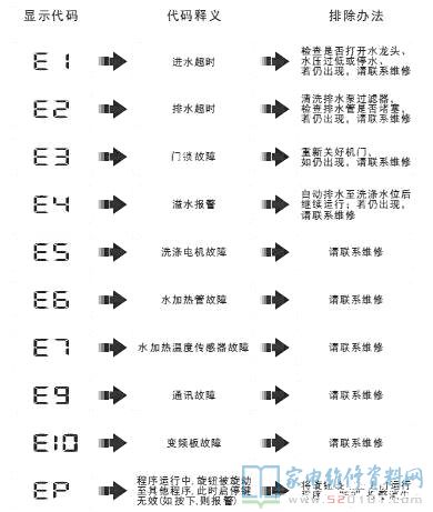

TCL XQG80-F12301P滚筒洗衣机故障代码
