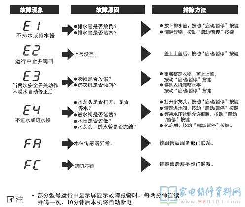

海尔B7536Z61全自动洗衣机故障代码
