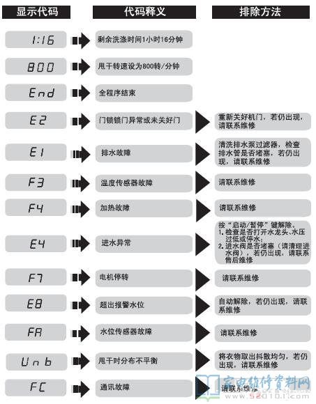

海尔XQG70-B12726滚筒洗衣机故障代码
