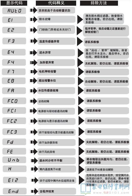

海尔XQG80-HBD14686LU滚筒洗衣机故障代码
2019-01-15作者:李正整理4210评论
