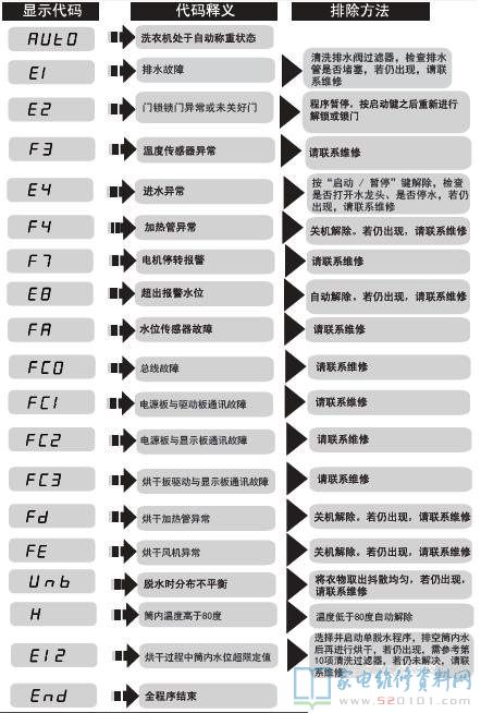

海尔XQG80-BD14686L滚筒洗衣机故障代码
