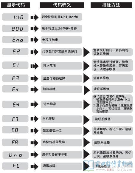

海尔XQG80-B12726滚筒洗衣机故障代码
