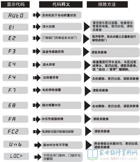

海尔XQG70-12719滚筒洗衣机故障代码
2019-01-15作者:李正整理2522评论
  • 海尔XQG70-BX12719滚筒洗衣机故障代码
  • 海尔XQG70-B12726滚筒洗衣机故障代码
  • 海尔XQG80-B12726滚筒洗衣机故障代码
  • 海尔EG8014B39SU1滚筒洗衣机故障代码
  • 海尔EG8012B39WU1滚筒洗衣机故障代码
  • 海尔EG8012B39SU1滚筒洗衣机故障代码
