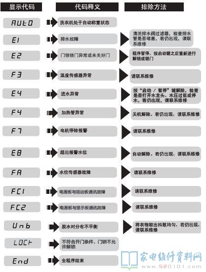

海尔EG8012B39WU1滚筒洗衣机故障代码
