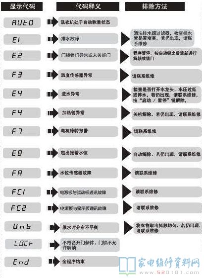

海尔XQG70-BX12719滚筒洗衣机故障代码
2019-01-15作者:李正整理2160评论
