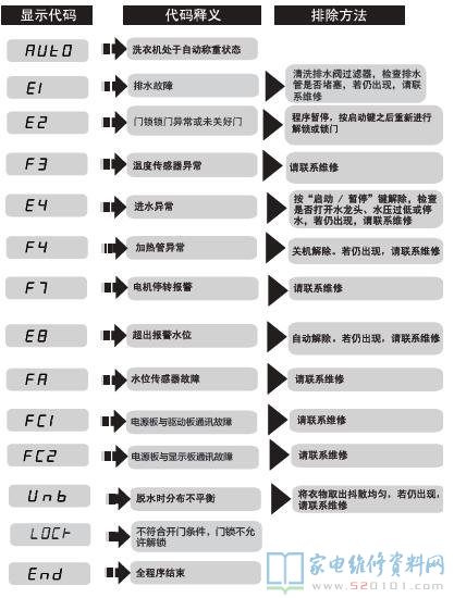

海尔EG8014B39SU1滚筒洗衣机故障代码
