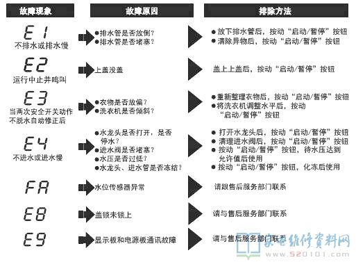

海尔MS7598Z61U1波轮式洗衣机故障代码
2018-07-19作者:中华维修整理1879评论
