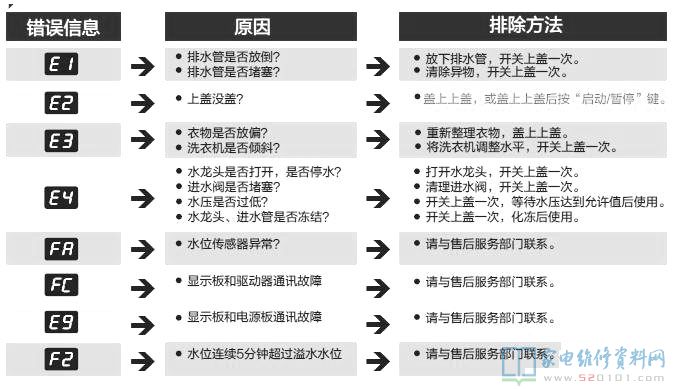

海尔XQS80-BZ228全自动洗衣机故障代码
