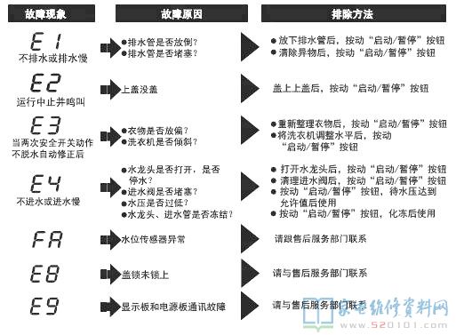

海尔MB75-F15288MU1波轮式洗衣机故障代码
