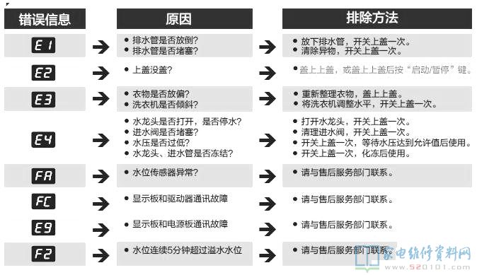

海尔XQS70-BZ228全自动洗衣机故障代码
