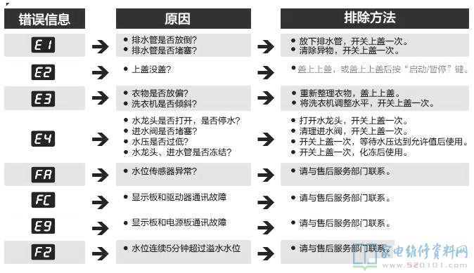

海尔XQS75-BZ228全自动洗衣机故障代码
