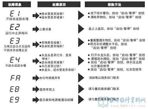

海尔MB8598F61全自动洗衣机故障代码
