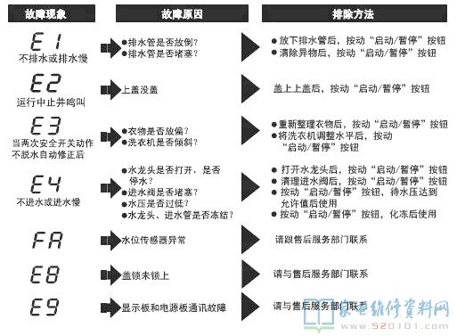

海尔MB7598F61全自动洗衣机故障代码
2018-07-19作者:中华维修整理1908评论
