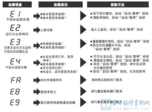

海尔MB8518F61V全自动洗衣机故障代码
