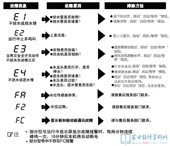

海尔EB80M39TH全自动洗衣机故障代码
