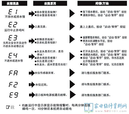

海尔EB85M2SU1全自动洗衣机故障代码
