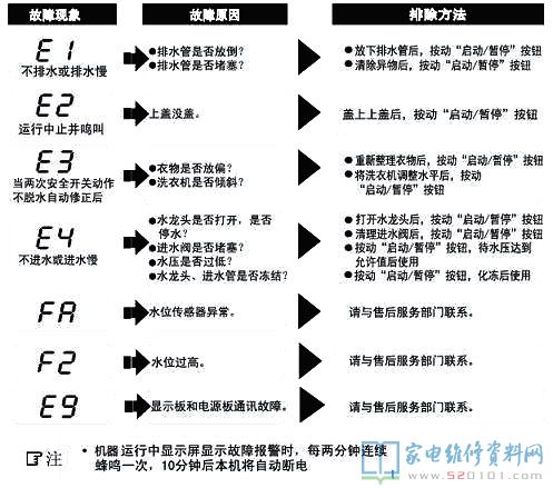

海尔EB90M2SU1全自动洗衣机故障代码
