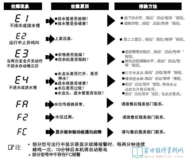

海尔EB80BM39TH全自动洗衣机故障代码
