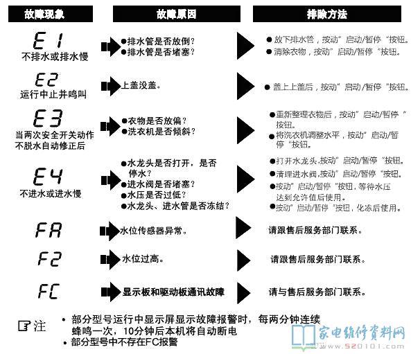

海尔EB75BM29全自动洗衣机故障代码
