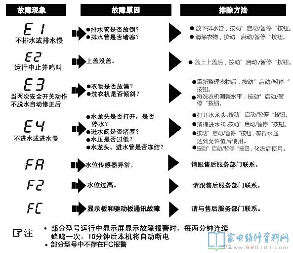

海尔EB75M29全自动洗衣机故障代码
2019-07-08作者:张涛1572评论
  • 海尔EB75BM29全自动洗衣机故障代码
  • 海尔EB80M39TH全自动洗衣机故障代码
  • 海尔EB80BM39TH全自动洗衣机故障代码
  • 海尔EB85BM59GTHU1全自动洗衣机故障代码
  • 海尔EG8012B919GU1滚筒洗衣机故障代码
  • LG WD-QH450B8H滚筒洗衣机故障代码
