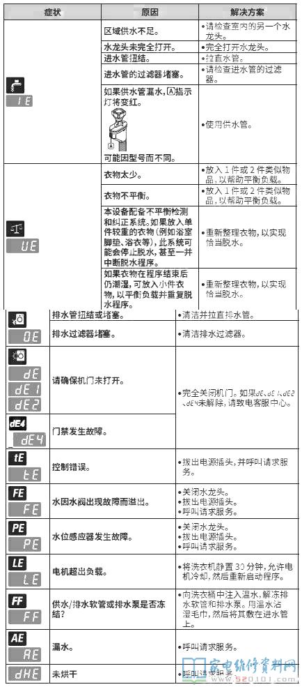

LG WD-QH450B8H滚筒洗衣机故障代码
