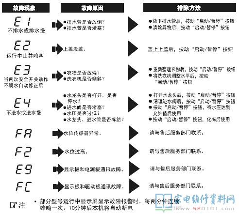

海尔EB85BM59GTHU1全自动洗衣机故障代码
2019-07-08作者:张涛整理3078评论
