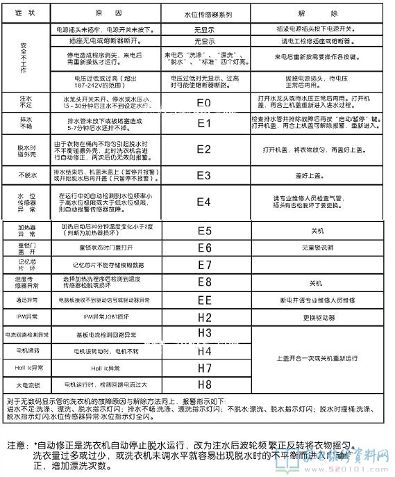

奇帅全自动洗衣机故障代码汇总
