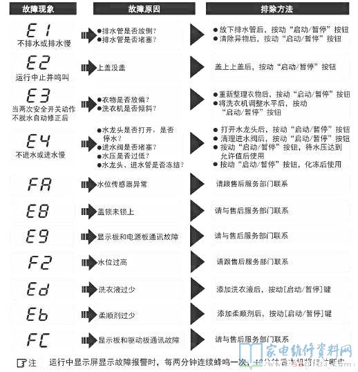

海尔XQS85-BDZ15288U1全自动洗衣机故障代码
