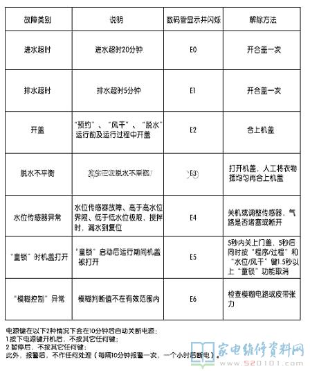

康佳XQB55-718全自动洗衣机故障代码
