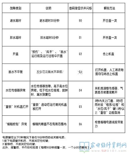

康佳XQB56-712全自动洗衣机故障代码
2019-03-21作者:voyager整理5132评论
