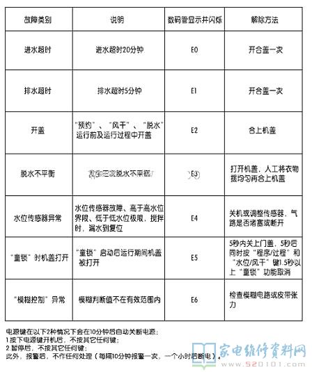

康佳XQB55-712全自动洗衣机故障代码
