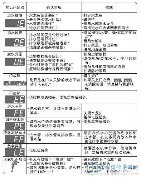

LG WD-GH450B7S滚筒洗衣机故障代码
