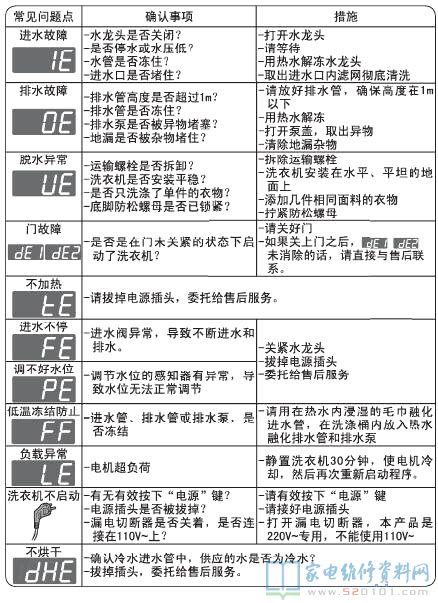

LG WD-QH450B7H滚筒洗衣机故障代码
2019-03-21作者:voyager整理1508评论
