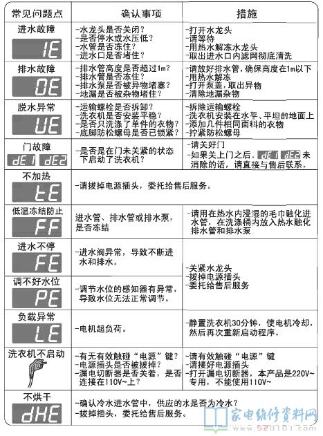

LG WD-C51BNF40滚筒洗衣机故障代码
