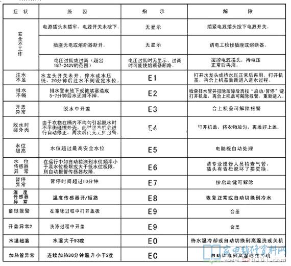

康佳XQB25-632全自动洗衣机故障代码
