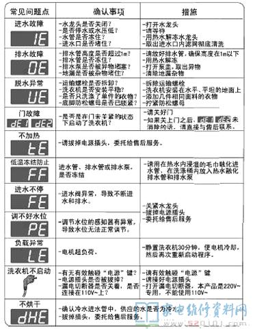

LG WD-N51ANF25滚筒洗衣机故障代码
