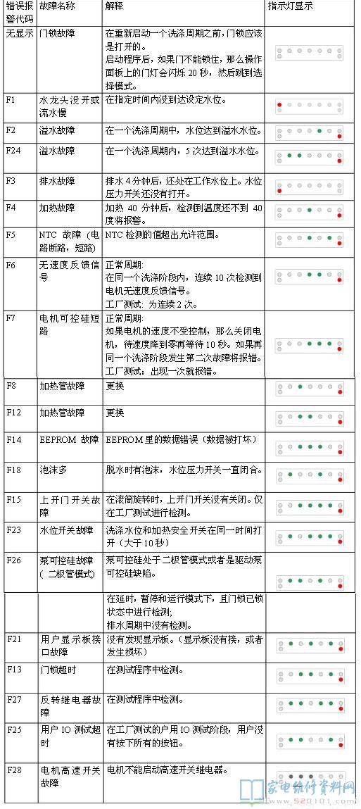

惠而浦AC2052TS滚筒洗衣机故障代码
